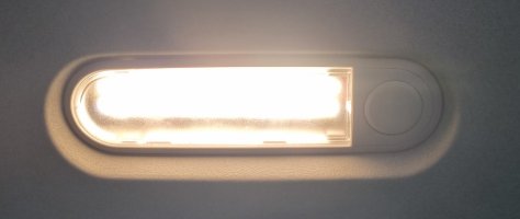

Ha, ha, grappig: wij wilden in eerste instantie juist dáár meer licht! Wij hebben de originele VW T6-California LED-lamp voor boven de keuken, gekocht in Amersfoort, erin gezet. Niet goedkoop, maar bevalt goed.

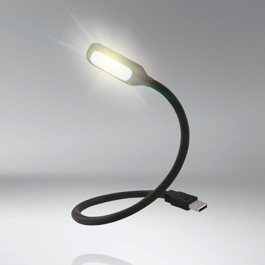

Later in alle lampjes toch ook maar LED gedaan, omdat dat toch wel in verbruik scheelt. Ook een vervangend LED-lampje in de zwanenhals boven het bed gedaan, maar die wordt zo langzamerhand een beetje lam, dus die gaan we denk ik vervangen door deze.

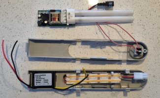

Ik heb het voor onze T5 California opgelost om de 9W TL te vervangen door in totaal 3.5W warm-wit COB LED strip geplakt op een stukje 20mm aluminium strip met voor de zekerheid een DC-DC converter naar 12V ivm de hogere spanning van de LFP boordaccu. De DC-DC converter past overigens precies in het originele TL armatuur.
