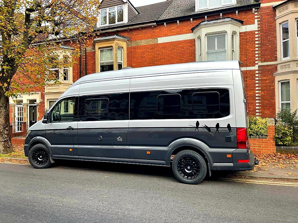

Después de mucho cambiar de opinión, finalmente arreglé las ruedas y los neumáticos nuevos para nuestra furgoneta. Tenía 2 razones principales para querer cambiar:
1. (En mi opinión) las proporciones de la camioneta estándar se ven mal ya que las ruedas se ven muy pequeñas en comparación con la enorme carrocería de la camioneta. Un poco como un fisicoculturista con piernas muy delgadas. Seguí tratando de convencerme de que eventualmente me acostumbraría a la apariencia, y honestamente lo intenté, pero al final me temo que fracasé y el fisicoculturista se vio obligado a hacerlo. la máquina de sentadillas.
2. Agarre de invierno. Maldita sea, estas furgonetas son grandes y pesadas, y seguí viéndonos atravesando un seto en una mañana helada y, como tenemos la intención de usar la furgoneta durante todo el invierno, los neumáticos de invierno definitivamente estaban en la lista de compras.
Intenté usar Google para descubrir cuál era la mejor solución, pero obtuve mucha información y opiniones contradictorias, por lo que los múltiples cambios de opinión
Así que al final hablé con la buena gente de Rogue Alloy Wheels y me tranquilizaron y me suministraron y montaron lo que espero sea la solución perfecta. Las llantas son de marca propia de 18 pulgadas y los neumáticos son General Grabber At3.
Hasta ahora todo bien: la conducción es un poco más firme (en el buen sentido) y la camioneta ha perdido mucho de esa sensación de "empapado" en las curvas y la dirección se siente un poco más directa. No noté ningún aumento en el ruido de la carretera y ahora el velocímetro lee lo mismo que el GPS. Todavía no hay heladas ni nieve, así que no puedo comentar sobre el agarre.
En general, muy contentos con la "actualización" y tampoco rompieron el banco.
Lo siento, solo tomé una foto rápida de ellos; mira a continuación, pero si alguien quiere primeros planos, puedo publicarlos la próxima semana. Por favor hágamelo saber.
Por cierto, si hay guardias de tránsito entre ustedes, me disculpo efusivamente porque estoy estacionado en la doble vía amarilla frente a nuestra casa en la imagen
Enviado desde mi SM-G986B usando Tapatalk
